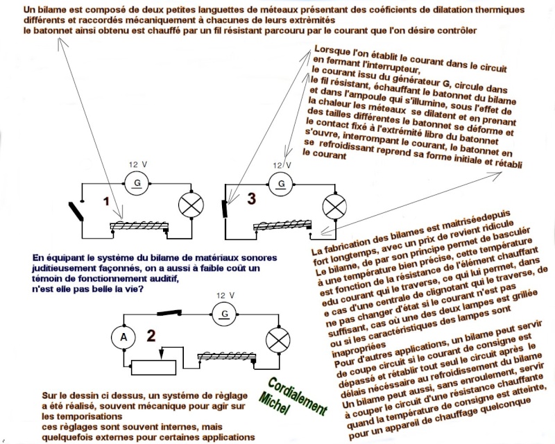

Voici un t'it topo que j'ai fait en dessin pour démystifier les choses étranges qui se cachent dans la t'ite boite à deux broches de la centrale de cligno, Nan Exclamation , il n'y a pas de lutins cachés à l'intérieur lol!
Pour une centrale de clignotant, il aura fallu attendre très longtemps pour que l'électronique vienne supplanter le bilame électro mécanique, tant il est fiable, tout en restant peu coûteux avec autant de fonctions utiles et élaborées, et réalisé dans un aussi petit boîtier

Merci à vous tous pour ces explications on ne peut plus claires (mention spéciale à Michel)
Je comprends maintenant beaucoup l'impact des lampes et de la batterie.
